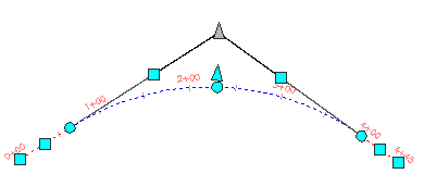

Utilize este procedimento para estender tangentes fixadas a um ponto de intersecção.
Nota: Somente é possível executar este procedimento quando o alinhamento exibe pontos implícitos de intersecção de duas tangentes fixas que são unidas por uma curva livre ou grupo de curvas.
- Selecione o alinhamento.
Uma alça
será exibida no ponto de intersecção implícito.
- Mova o cursor sobre a alça
- No menu alça, selecione Resolver PI.
As tangentes são estendidas ao ponto de intersecção, que agora exibe uma
alça.
