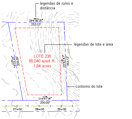

Um limite de lote é um polígono fechado. Os pontos onde segmentos de linha se unem são chamados de nós. Há dois tipos de segmentos: linha e curva.
Cada lote possui uma legenda de área, que se refere ao lote como um todo. Você pode clicar na legenda de área para selecionar o lote. Um lote também poderá ter legendas de segmento e tabelas associadas, que exibem informações sobre o lote. Legendas poderão conter campos de propriedade definidos pelo usuário.
Cada lote mantém informações sobre seus segmentos e nós e a área que estes circundam. Editar segmentos de lote atualiza dinamicamente as propriedades de lote. Excluir um segmento pode resultar em um lote mesclando com outro.
