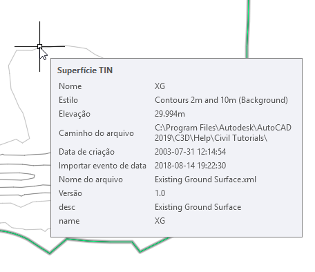

Para criar e aplicar as definições do conjunto de propriedades ao importar dados de superfície de LandXML
É possível especificar se as definições do conjunto de propriedades são criadas e aplicadas quando os dados de superfície são importados de um arquivo LandXML. Para obter mais informações, consulte Guia Importar (caixa de diálogo Configurações de LandXML).
Esses dados do conjunto de propriedades podem ser vistos na paleta Propriedades do AutoCAD e nas dicas de ferramentas.
  1. Defina as configurações de importação de LandXML para que os dados do conjunto de propriedades seja criado.
  2. Importe um arquivo LandXML que contenha uma ou mais superfícies.
  3. Clique em Gerenciar guia Dados do conjunto de propriedades painel Definir os conjuntos de propriedades Pesquisa.
  4. Na caixa de diálogo Gerenciador de estilo, expanda o nome do desenho Objetos de documentação coleção Definições do conjunto de propriedades.
    As seguintes definições de conjuntos de propriedades podem ser criadas, dependendo das configurações de importação e do conteúdo do arquivo:
    • Arquivo LandXML importado
    • Atributos do LandXML [AeccDbFeatureLine]
    • Atributos do LandXML [AeccDbSurfaceTin]
    • Atributos do LandXML [AcDb3dPolyline]
    • Recursos do LandXML [AeccDbFeatureLine]
    • Recursos do LandXML [AeccDbSurfaceTin]
    • Recursos do LandXML [AcDb3dPolyline]
