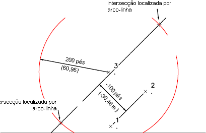

Exemplo de linha de comando
NE 1.100.100
NE 2 200 200
NE 3 250 100
ARCLN 3.200 1 2 -100
! INTERSECÇÃO # 1 NORTE 387.066972 LESTE:245.645615
! INTERSECÇÃO # 2 NORTE 104.354385 LESTE:-37.066972
Intersecções estão localizadas entre um raio de arco de 200 com um centro no ponto 3 e uma linha desenhada entre os pontos 1 e 2 com uma distância de deslocamento de 100 para esquerda.
Intersecção de arco e linha
