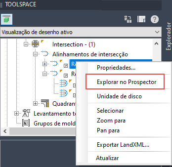

Outro recurso disponível na coleção Alinhamentos de intersecção é o comando Explorar no Prospector.
Para usar este comando, clique com o botão direito do mouse em um alinhamento na coleção Alinhamentos de intersecção e selecione Explorar no Prospector.

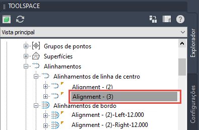

O mesmo alinhamento é automaticamente exibido e selecionado sob a coleção Alinhamentos Alinhamentos da linha de centro na árvore Prospector. Utilize este comando para localizar rapidamente a localização do alinhamento de intersecção na árvore Prospector.
O comando Explorar no Prospector está disponível para alinhamentos da linha de centro, alinhamentos de deslocamento e alinhamentos da esquina do meio-fio, e está disponível na coleção Alinhamentos de intersecção assim como na coleção Quadrantes de intersecção.
