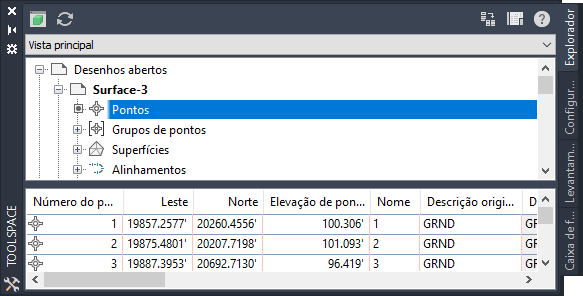

Exibir lista
Uma vista de lista é uma tabela exibida pela árvore Toolspace para alguns itens. Em alguns casos, essa informação pode ser editada. A ilustração a seguir mostra uma vista de lista de pontos do Prospector:
Quando o Toolspace estiver encaixado, a vista de lista é exibida abaixo os dados de árvore. Quando o Toolspace está desencaixado, é possível exibir a vista do item abaixo da árvore de dados ou para um lado dos dados da árvore, ao clicar no botão orientação de vista de item.

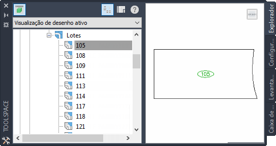

Vista gráfica
Exibe uma imagem do item. A ilustração a seguir mostra uma vista gráfica de um lote do Prospector.
Para visualizar graficamente o item, primeiro clique no botão de Visualização prévia na guia Prospector. A seguir, clique com o botão direito do mouse no objeto ou coleção de objetos e selecione Mostrar visualização. A seguir, clique no nome do objeto na árvore Prospector.
Você pode clicar com o botão direito do mouse na visualização gráfica para exibir um menu de contexto que permite manipular a imagem usando comandos como Pan e Zoom.
