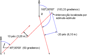

Exemplo de linha de comando
NE 1.100.100
NE 2 200 200
AZAZ 1 50 10 2 183.3333 -20
! INTERSECÇÃO # 1 NORTE:186.991377 LESTE:219.229524
Uma intersecção está localizada entre um azimute de 50,000 desenhado do ponto 1 com uma distância de deslocamento de 10 à direita e um azimute de 183,3333 desenhado a partir do ponto 2 com uma distância de deslocamento de 20 à esquerda.
