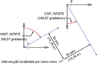

Para calcular uma intersecção de rumo/rumo, usando a linguagem de comando de levantamento topográfico
  1. No Toolspace, na guia Levantamento topográfico, clique com o botão direito do mouse na rede para editar, e clique na Janela de comando de levantamento topográfico.
  2. Na linha Comando, insira:
    BB[ponto 1][rumo 1][quadrante 1][deslocamento 1][ponto 2][rumo 2][quadrante 2][deslocamento 2]
Exemplo de linha de comando
NE 1.100.100
NE 2 200 200
BB 1 66.6667 1 50 2 33.3333 2 50
! INTERSECÇÃO # 1 NORTE:100.000000 LESTE:200.000000
Uma intersecção é localizada entre um rumo de N66.6667 “E desenhada do ponto 1, com uma distância de deslocamento de 50 pés para a direita e um rumo de S33.3333”E desenhada do ponto 2 com uma distância de deslocamento de 50 para a direita.
