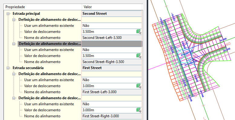

Realce do objeto no desenho: quando você seleciona alguns itens em uma caixa de diálogo de edição de intersecção, o objeto afetado é realçada no desenho. Por exemplo, quando você seleciona um deslocamento na caixa de diálogo Parâmetros de deslocamento de intersecção, o alinhamento do deslocamento é realçado no desenho. Este comportamento é exibido na ilustração a seguir.
O alinhamento do deslocamento do lado direito é selecionado na caixa de diálogo Parâmetros de deslocamento de interseção, exibida à esquerda. No desenho, o alinhamento deste deslocamento é realçado.
Da mesma forma, se você está editando parâmetros da esquina do meio fio da intersecção com a caixa de diálogo Parâmetros da esquina do meio fio da intersecção, cada vez que você selecionar um quadrante ou uma esquina do meio fio, o quadrante ou a esquina do meio fio será realçado no desenho.
A ilustração a seguir demonstra setas temporárias nos alinhamentos que indicam a direção do tráfego de entrada e saída. As setas são exibidas quando você especifica parâmetros da esquina do meio fio de intersecção.

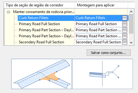

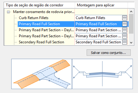

Gráficos conceituais em caixas de diálogo: cada vez que você seleciona uma propriedade ou um item que deseja editar nas caixas de diálogo de edição de intersecção, o gráfico conceitual é exibido na parte inferior das atualizações da caixa de diálogo de edição para indicar a localização na intersecção afetada pela edição.
Por exemplo, quando você seleciona a região do corredor “Seção completa de rodovia principal” na caixa de diálogo Região de corredor da interseção, o gráfico conceitual a seguir é exibido, indicando a localização da região no corredor.
Já quando você seleciona a região do corredor “Concordância de esquina do meio-fio", o gráfico conceitual a seguir é exibido.

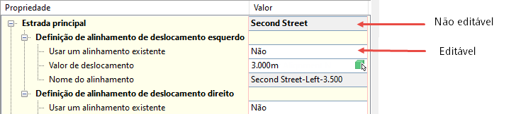

Sombreamento de propriedades não editáveis: na caixa de diálogo de edição, as propriedades que não são editáveis são exibidos com um fundo cinza (sombreado). Propriedades que são editáveis são exibidas com fundo branco (não sombreado).
