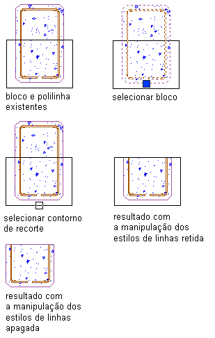

Recorte a linha de trabalho para uma área menor utilizando um limite que você definir. Você pode recortar hachuras, linhas, polilinhas, arcos, círculos ou blocos. Nem a linha de trabalho a ser recortada nem a linha de trabalho que define o novo contorno precisam ter fechado contornos. Por exemplo:, é possível utilizar uma polilinha em formato de V para recortar um círculo ou um círculo para recortar uma polilinha em formato de V.
  1. Desenhe a linha de trabalho que define o novo contorno para o qual você deseja recortar a linha de trabalho existente.
  2. Clique com o botão direito e clique em Ferramentas de modificação AECRecortar.
  3. Selecione a linha de trabalho a recortar e pressione Enter.
  4. Selecione a linha de trabalho que você deseja utilizar para definir o novo limite (a linha de trabalho que você desenhou na etapa 1) e pressione Enter.
  5. Pressione Enter para manter a linha de trabalho selecionada (o contorno do recorte) ou insira s (Sim) para excluí-la.
    Todas a linha de trabalho originalmente selecionada fora do contorno do recorte é excluída. Se você escolher excluir o contorno do recorte, contornos serão redesenhados para qualquer entidade de contorno fechado dentro da área de recorte. Mas qualquer objeto de contorno aberto que foi recortado permanecerá aberto.
