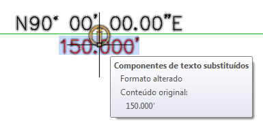

Formato alterado: indica que o formato da legenda foi alterado, mas o conteúdo não foi. Na ilustração a seguir, a cor da legenda de distância foi alterada para vermelho.

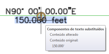

Conteúdo alterado: indica que o conteúdo da legenda foi alterado ou que o conteúdo e o formato foram alterados. Na ilustração a seguir, o símbolo de pé (') foi alterado para pés.
