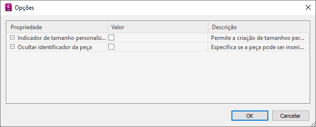

  1. Na barra de ferramentas do Criador de peças, clique em Opções.
    A caixa de diálogo Opções é exibida.
  2. Verifique se a caixa de seleção na coluna Valor da propriedade Sinalizador de dimensionamento personalizado está desmarcada, e se a propriedade Ocultar sinalizador de peças está marcada, então clique em OK.
    No navegador de peças, os Dados de layout automático são adicionados à Modelagem e pontos de comprimento da apara são exibidos no modelo da área de modelagem.
