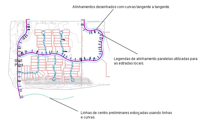

Objetos de alinhamento podem representar linhas de centro de estrada, redes de tubulação e outras linhas base de construção. Criação e definição de um alinhamento horizontal é um dos primeiros passos no projeto de rodovia, de ferrovia ou de terreno. Você pode desenhar a geometria do alinhamento como uma polilinha e, em seguida, criar o alinhamento designado por aquela geometria. Para obter um controle maior, é possível criar um objeto de alinhamento utilizando as Ferramentas de layout de alinhamento. Também é possível fazer edições aos alinhamentos usando alças ou os comandos na barra de ferramentas Ferramentas de layout de alinhamento, mantendo simultânea e automaticamente a tangência entre os componentes de alinhamento.

Ao criar um alinhamento, atribua-lhe um tipo de linha de centro, de deslocamento, de esquina do meio fio, de trilho ou tipo misto. Você pode utilizar estes tipos de alinhamento para classificar seus dados com base em função de alinhamento. Selecione o tipo de linha de centro para uma linha de centro de rodovia, o tipo de trilho para uma ferrovia ou o tipo misto para outros usos, tal como um conduíte utilitário. Esses tipos são objetos independentes.
Alinhamentos de bordo e alinhamentos de esquina do meio fio também podem ser independentes, mas costumam estar vinculados dinamicamente a outros alinhamentos. Ambos os alinhamentos de bordo e esquina do meio-fio podem ser criados automaticamente como componentes de uma intersecção. Deslocamentos também podem ser utilizados em alargamentos.

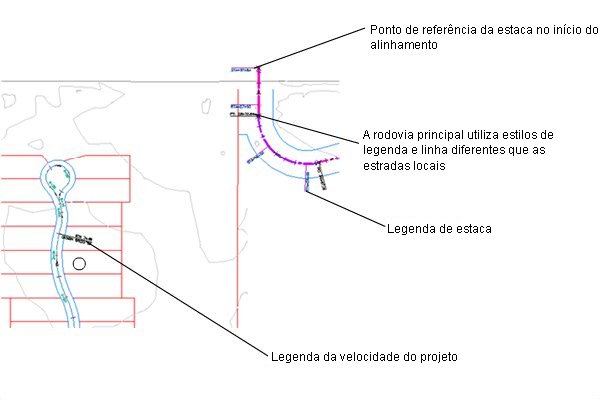

Controle a aparência visual de componentes de alinhamento e legendas por meio de estilos. Você pode criar estilos específicos para utilizar nas várias fases de um projeto. Ao criar um alinhamento, especifique um estilo para o objeto de alinhamento e estilos para as legendas de alinhamento. Na caixa de diálogo Legendas de alinhamento, você poderá criar grupos de estilos para legendas de alinhamento e, em seguida, salvar estas legendas como um conjunto de legendas a ser utilizado com outros alinhamentos.
Utilize equivalência de estacas para alterar as referências de estaca e distância em qualquer ponto sem alterar fisicamente a geometria do alinhamento.
