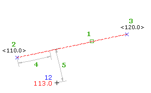

Interpola uma ponto entre dois pontos de controle com base na distância.
Selecione um objeto (1) com dois pontos de controle (2) e (3) e, a seguir, especifique uma distância (4) e deslocamento (5) para criar o ponto.
