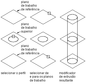

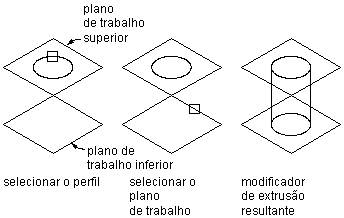

Uma extrusão de-para varre um perfil entre dois planos de trabalho.
Aplicar um modificador de extrusão de-para

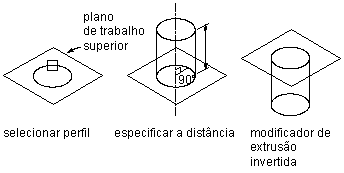

Uma extrusão cega varre um perfil de extrusão uma distância especificada ao longo de seu eixo normal ou perpendicular. Você pode inverter a extrusão para varrer o perfil na direção oposta como o padrão normal.
Aplicar um modificador de extrusão cego

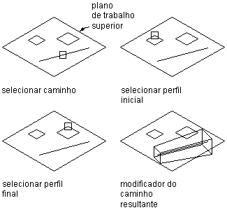

Um modificador de caminho varre um perfil ao longo da geometria do caminho. Cria um recurso 3D com base no perfil inicial e final de uma peça de geometria, como uma linha ou um arco. Os perfis instalações e finais podem ser diferentes.
Aplicar um modificador de caminho
Também é possível especificar o número de segmentos para usar para criar um recurso 3D.

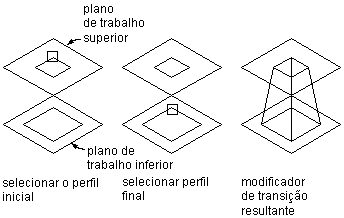

Um modificador de transição cria um corpo de transição entre dois perfis. Uma transição inclui perfis inicial e final, que podem estar no mesmo plano de trabalho. Referências de ponto são úteis para assegurar que os perfis se alinhem entre planos de trabalho; no entanto, os centros não precisam se alinhar.
Aplicar um modificador de transição

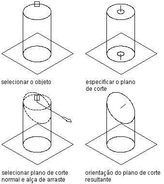

Um modificador de plano de corte corta um recurso em duas partes, somente uma das quais é mantida. Um modificador de plano de corte permite alterar o final de um recurso para uma inclinação, fornecendo a criação de recursos mais avançados, como uma ventilação de exaustão. Você pode modificar o plano de corte arrastando o eixo perpendicular ou normal, do modificador para criar inclinações. Os planos de corte são atualizadas quando o comprimento do modificador se altera.
Aplicar um modificador de plano de corte

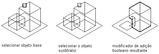

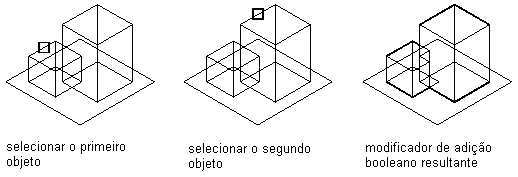

Um modificador Adicionar booleano combina dois recursos para criar um único recurso. Esse modificador assume um conceito básico de adição: a de que geometria dentro de outra geometria, quando adicionada junto, é removida. Esse modificador é útil ao criar modelos de peças que são colocadas em seu desenho exatamente como eles foram criados no modelo.
Aplicar um modificador Adicionar booleano
