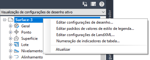

A hierarquia que as configurações de estilo de legenda usa pode ser melhor visualizada na estrutura de árvore no Toolspace, mostrada na ilustração a seguir.
Em cada nível, clique com o botão direito e clique em Editar padrões de estilo de legenda

No nível do desenho é possível determinar como os identificadores de tabela serão numerados. Clique no nome do desenho, clique com o botão direito e clique em Numeração de identificador de tabela para ter acesso à caixa de diálogo Numeração de identificador de tabela. Para obter mais informações, consulte Para controlar numeração de identificador de tabela.
