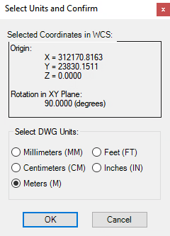

  3. Na caixa de diálogo Selecionar unidades e confirmar, selecione as unidades de desenho. Clique em OK.
