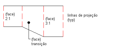

Por exemplo, é possível ter uma região de nivelamento com uma inclinação de 3:1 e outra região com uma inclinação de 2:1, separados por uma região de transição, na qual o nivelamento mescla de 3:1 para 2:1. Regiões para quais critérios tenham sido aplicadas são chamados de regiões de controle.
