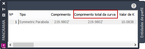

Vista de entidades de perfil
Utilize esta vista para visualizar e editar dados numéricos sobre curvas e tangentes em um PVI ou para uma subentidade específica em um perfil.
Se Com base no PVI for selecionado nas Ferramentas de layout do perfil, a vista exibe os dados do PVI. Se Com base na entidade for selecionado, a vista exibe os dados da entidade.
Utilize a vista Entidades de perfil para navegar entre todas as entidades que compõem o perfil. Você pode selecionar uma subentidade na vista Entidades de perfil e, a seguir, editar na caixa de diálogo Parâmetros de layout de perfil. Os atributos na vista o Entidades do perfil e na janela Parâmetros de layout de perfil são automaticamente atualizados quando o perfil for editado.
A exibição pode ser filtrada para mostrar uma faixa selecionada de entidades ao longo de um perfil.
A vista Entidades de perfil é como uma planilha. Cada linha representa uma entidade de perfil e cada coluna representa um atributo para aquela entidade. Você pode redimensionar, mover e copiar colunas.
A primeira coluna (Nº) é fixado e sempre exibido. Não move quando você usa a barra de rolagem.
Configurações de duas colunas estão disponíveis: padrão e projeto com base em critérios. Para alternar entre as configurações, ou para criar sua própria configuração, clique com o botão direito do mouse em uma cabeçalho de coluna, e clique em Personalizar colunas.
Esta janela permanece aberta quando se edita pelas alças o perfil ou insere outro comando. A janela é fechada quando você exclui o perfil selecionado no momento, clica no botão X no canto superior direito da janela, ou clica em Vista da malha de perfil nas Ferramentas de layout de perfil.

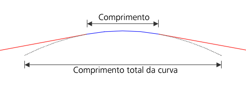

Nota: A propriedade Comprimento total da curva está disponível na vista Entidades de perfil e na caixa de diálogo Parâmetros de layout de perfil quando você usa a vista Com base na entidade, em Ferramentas Layout do perfil.
O valor de Comprimento total da curva mostra o comprimento total de curva vertical, enquanto a propriedade Comprimento mostra o comprimento da parte resolvida da geometria da curva, como quando as tangentes são anexadas ao longo das curvas.
