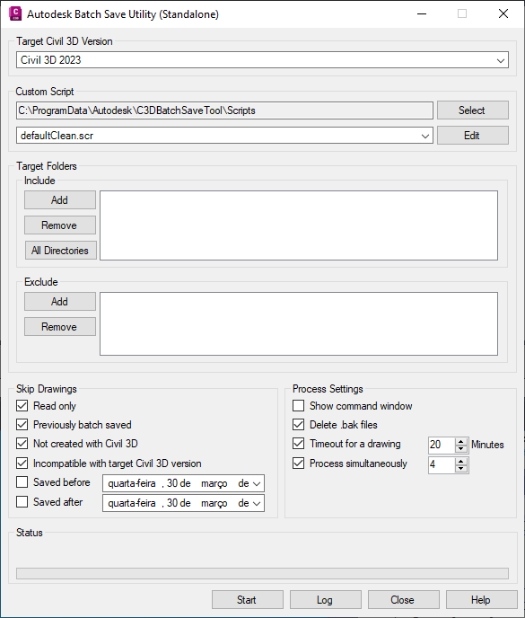

Você pode usar o Utilitário de salvamento em lote da Autodesk para abrir e salvar vários arquivos de desenho e de template de uma só vez em uma determinada versão do Autodesk Civil 3D.
Também pode usar o utilitário para executar scripts personalizados como parte da operação em lote. Por exemplo, você pode executar um script para realizar uma série de comandos, como -PURGE e AUDIT, em vários desenhos. No utilitário, há scripts de amostra que você pode visualizar e editar diretamente na caixa de diálogo Utilitário de salvamento em lote da Autodesk.
- O Utilitário de salvamento em lote da Autodesk pode ser usado para abrir e salvar desenhos e templates na versão atual ou em uma nova versão do aplicativo. Por exemplo, quando você instala uma nova versão do Autodesk Civil 3D, pode usar esse utilitário para salvar os arquivos na nova versão.
- O Utilitário de salvamento em lote da Autodesk também pode ser usado para aplicar a resolução do problema de degradação de desempenho em versões 2014-2017 do AutoCAD Civil 3D para vários arquivos de uma só vez. Após a instalação do hotfix e dos service packs que se aplicam às suas versões do AutoCAD Civil 3D (consulte as informações abaixo), o problema de degradação de desempenho estará resolvido quando os arquivos de desenho forem abertos e salvos. Você pode usar o Utilitário de salvamento em lote da Autodesk para aplicar a resolução do problema de degradação de desempenho abrindo e salvando vários arquivos de uma só vez.
