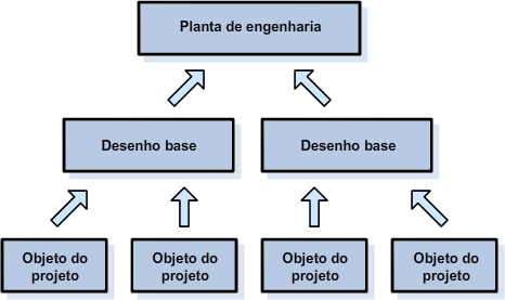

Uma melhor prática comum em todas as estruturas do projeto é indicada para organizar objetos individuais de desenho, como alinhamentos e superfícies em desenhos separados. Estes objetos são referenciados em desenhos de base durante o processo do projeto. Plantas de engenharia completas e desenhos de produção final são preparados com uma combinação de referências de objetos e referências de desenho.
