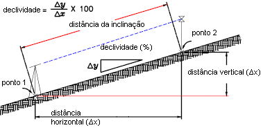

Utilize o comando Declividade para determinar a inclinação entre dois pontos. Você deve especificar um ponto inicial e um ponto à frente.

O exemplo a seguir ilustra o comando Declividade:
O exemplo a seguir mostra uma entrada válida usando o comando Declividade:
NEZ 1 100 100 30.480
NEZ 2 200 200 32.004
GRADE 1 2
Declividade: 1.0776%
Esse exemplo exibe a declividade do ponto 1 para o ponto 2 em porcentagem. Quando utilizado como uma função interna, este comando fornece o ângulo vertical no sistema de referência vertical atual (zênite, ponto mais baixo ou horizontal).
