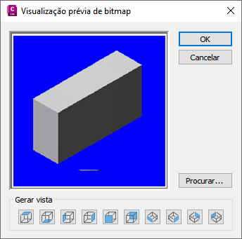

Utilize este procedimento para gerar uma imagem de visualização da peça para ajudar durante a seleção de peça. O Gerador de peça gera a imagem de visualização com base em uma direção de vista especificada. Você pode selecionar entre as dez direções de vista padrão do AutoCAD para visualizar o modelo (topo, inferior, esquerda, direita, frente, trás, isométrico SW , isométrico SE, isométrico NE e isométrico NW).
A caixa de diálogo Visualizar bitmap é exibida.
Também é possível clicar em Procurar para navegar para e selecionar uma imagem de bitmap. Imagens predefinidas devem ter 200 x 200 pixels salvas com 256 cores.
