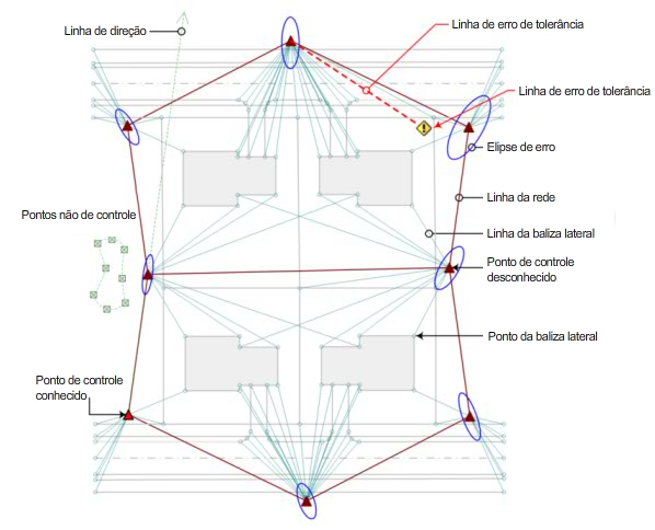

Uma rede de levantamento topográfico é uma série de linhas interconectadas que representam as configurações de instrumento observadas ou estacas. Contém todos os pontos de controle associados conhecidos, direções conhecidas, configurações e observações.
Após você ter importado ou criado dados na rede de levantamento topográfico, é possível inserir a rede no desenho do Autodesk Civil 3D como um objeto de rede.
A ilustração a seguir mostra os componentes de rede:
