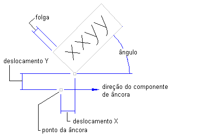

Especifique os deslocamentos de X e Y para definir a distância entre o ponto de âncora do componente de âncora e o ponto de enlace do componente da legenda.
deslocamentos de X e Y em um componente de texto
Os deslocamentos são dependentes da Referência de orientação do estilo da legenda:
- Referência de orientação de legenda definida para objeto. Os valores de deslocamento X e Y são relativas ao sistema de coordenadas de X e Y como definido pela direção do componente de âncora. Na ilustração anterior, a direção do componente de âncora é zero (0) graus, então os deslocamentos X e Y são medidos em relação ao zero (direção X = 0° e direção Y = 90°). Se a direção do componente de âncora é alterado para 45°, a direção X é medida em 45°, e a direção Y é medida em 135°.
