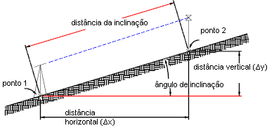

A ilustração a seguir mostra o comando Distância de inclinação:

Este exemplo determina a distância de inclinação a partir do ponto 1 ao ponto 2. As distâncias estão no banco de dados de levantamento topográfico.
