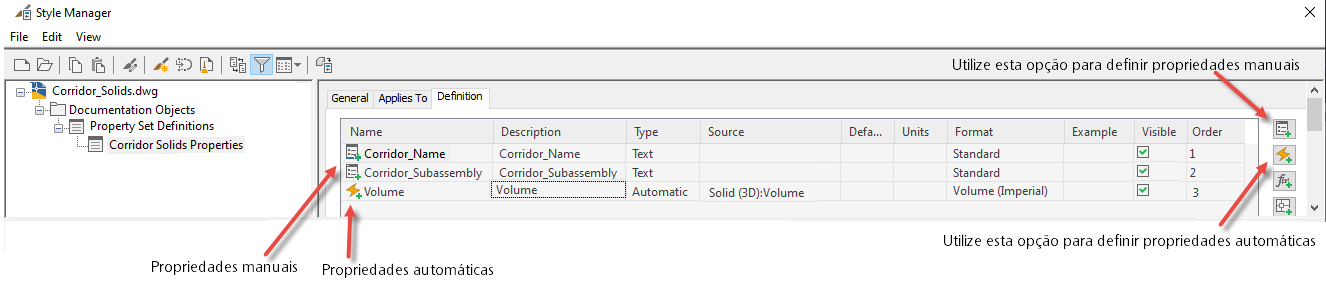

Fluxo de trabalho de definição do conjunto de propriedades
  1. Defina o conjunto de propriedades usando o Gerenciador de estilos.
    Crie um novo conjunto de propriedades e configure propriedades manuais e automáticas para associar com os objetos.
    • As propriedades manuais são inseridas manualmente para o objeto. O valor inserido para uma propriedade manual é salvo com o objeto.
    • As propriedades automáticas são obtidas do objeto. Por exemplo, as características físicas de um objeto, como seu volume, é uma propriedade automática.

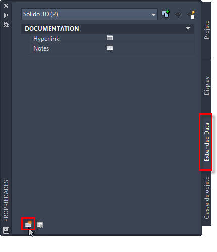

  2. Selecione os objetos no desenho e use a paleta Propriedades do AutoCAD para atribuir o conjunto de propriedades aos objetos do Autodesk Civil 3D.
    Clique em Adicionar conjunto de propriedades na guia Dados da paleta Propriedades para atribuir o conjunto de propriedades aos objetos selecionados.
    Após ter sido atribuído a um objeto, um conjunto de propriedades se torna o contêiner para os dados da propriedade associados com o objeto. Os valores das propriedades são obtidos diretamente a partir do objeto (como um volume de sólido 3D) ou são inseridos manualmente para o objeto.
    Nota: Para atribuir automaticamente conjuntos de propriedades para objetos, você pode definir a variável AECPSDAUTOATTACH. Para obter mais informações, consulte a seção “Para atribuir automaticamente os conjuntos de propriedades aos objetos" em Para definir e atribuir conjuntos de propriedades.
