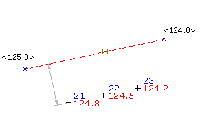

Interpola de um número especificado de pontos entre dois pontos de controle.
Defina a região de interpolação ao especificar os pontos de controle inicial e final, ou clique perto do ponto inicial de um objeto.
- Selecione as configurações e crie estilos, camadas, grupos de ponto e chaves de descrição.
- Especifique a região de interpolação, executando um dos procedimentos a seguir:
- Selecione um ponto no desenho e insira uma elevação para o primeiro ponto. Especifique o segundo ponto e, a seguir, insira D para especificar a diferença na elevação entre dois pontos, ou insira S para especificar a inclinação do primeiro ponto para o segundo ponto.
- Utilize comandos transparentes para especificar o ponto.
- Insira E e selecione um arco, linha, linha de recurso, linha do lote ou polilinha. Insira o número de pontos e, a seguir, especifique a distância de deslocamento, inserindo a distância, selecionando um ponto ou utilizando os comandos transparentes.
- Insira uma descrição ou pressione Enter para ignorar a descrição.
