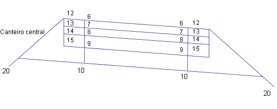

A ilustração a seguir mostra a localização dos códigos de vínculo padrão em submontagens definindo uma estrada dividida, com um canteiro central rebaixado e acostamentos truncados.
Estrada dividida com depressão média; acostamentos truncados
A tabela seguindo as ilustrações fornece descrições dos códigos de vínculo utilizados nas montagens ilustradas.

A tabela abaixo nomeia e descreve os códigos de vínculo padrão utilizados no exemplo ilustrações de montagem.
Códigos de vínculos
Não.
Código
Descrição
1
Topo
Traça todos os vínculos em declividade final, incluindo:
Vínculos de declividade final não pavimentada (desmarcar zona, inclinações de corte/aterro)
Superfície superior pavimentada em seções pavimentadas.
Sarjeta, face de meio-fio, e parte superior do meio-fio.
Parte superior da calçada.
Para a maioria das rodovias, os vínculos superiores traçam a superfície de declividade final, do ponto de captura esquerdo ao ponto de captura direito. Esses vínculos criariam a superfície de declividade final.
2
Pavimento
Qualquer superfície de declividade final em uma seção pavimentada.
5
Base
Todos os vínculos na superfície de base de seções pavimentadas.
6
Sub-base
Todos os vínculos na superfície de sub-base de seções pavimentadas.
7
Referência
Todos os vínculos de declividade final em seções não pavimentadas, e todos os vínculos de sub-base em seções pavimentadas.
Para a maioria das rodovias, os vínculos de referência traçam a declividade final não pavimentada e sub-base do ponto de captura esquerdo para o ponto de captura direito. Esses vínculos criariam a superfície utilizada para calcular volumes de corte e aterro.
8
Cascalho
Concluir superfícies de declividade acima de acostamentos de cascalho com sub-base.
12
Meio-fio
Todos os vínculos que compõem um meio-fio ou meio-fio e sarjeta.
13
Calçada
Todos os vínculos que compõem uma calçada.
