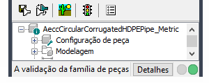

Após a conclusão bem-sucedida destes procedimentos, a peça será validada e a barra de status será atualizada com uma mensagem indicando se a validação da peça foi bem-sucedida.
A peça é válida

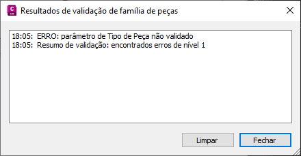

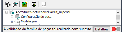

Se houver erros no modelo, a mensagem da barra de status informará que a validação da peça falhou, e uma caixa de diálogo será exibida listando os erros. Revise os erros, faça as modificações necessárias e repita esta etapa até que a validação seja bem-sucedida.
A peça é inválida
caixa de diálogo do código de erro resultante quando a peça for inválida
