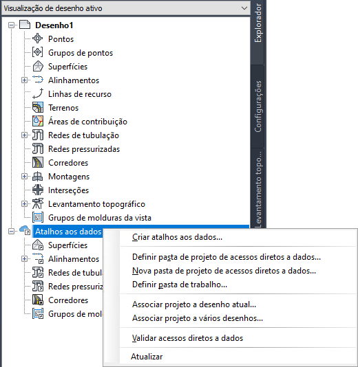

  1. No Toolspace, guia Prospector, clique com o botão direito do mouse no nó Atalhos de dados Definir pasta de trabalho.
  2. Na caixa de diálogo Definir pasta de trabalho, navegue até a pasta do projeto no Autodesk Docs.
    A pasta de trabalho dos projetos de atalho de dados precisa estar pelo menos um nível abaixo da pasta do projeto do Autodesk Docs. Por exemplo, <Unidade do Autodesk Docs>\<Nome da conta>\<Nome do projeto>\<Nome da pasta de trabalho>. Não é possível definir a pasta de trabalho como uma pasta fora do projeto.
    Nota: É possível definir a pasta \Arquivos de projeto de nível superior como a pasta de trabalho; no entanto, só os administradores podem ver a pasta \Arquivos de projeto. O recomendável é usar uma subpasta dentro de \Arquivos de projeto.
  3. Clique em Selecionar pasta.
    O nó Atalhos de dados do Prospector muda para para indicar que a pasta de trabalho está no Autodesk Docs.
  4. Clique com o botão direito do mouse no nó Atalhos de dados Nova pasta de projeto de acessos diretos a dados.
