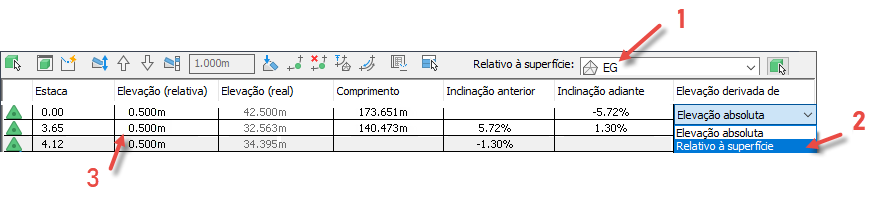

Relativo à superfície
Especifica uma superfície à qual serão relativas as elevações de linha de recurso.
Ao especificar uma superfície na lista, a coluna Elevação (relativa) e as colunas Elevação derivada de são exibidas caso não fossem exibidas antes. Se você selecionar <none>, tais colunas serão ocultas.
Nota: As opções de elevação relativa também são suportadas ao editar linhas de lote no Editor de elevação de nivelamento, mas não ao editar figuras topográficas ou linhas de recurso extraídas que são dinâmicas nos corredores principais ou nos alinhamentos/perfis principais.
Se a linha de recurso não foi originalmente criada relativa à uma superfície, depois de selecionar uma superfície nessa lista, utilize a lista suspensa de seleção da Elevação derivada de para selecionar Relativo à superfície para os pontos da linha de recurso que serão relativos à superfície. Você também pode inserir uma elevação na coluna Elevação (relativa) para deslocar os pontos acima ou abaixo da superfície.
A seleção de uma superfície e a configuração de pontos em relação à superfície tem os seguintes efeitos, dependendo de como a linha de recurso foi criada inicialmente:
  • Se a linha de recurso foi criada inicialmente relativa à uma superfície, a seleção de uma superfície diferente na lista Relativo à superfície atualizará os valores da Elevação (real). Se os valores são especificados na coluna Elevação (relativa), eles são preservados e aplicados às elevações da superfície para ter como resultado as elevações reais.
    Por exemplo, a linha de recurso a seguir foi criada a 0.500 m em relação à superfície EG.
    Se a superfície for alterada para Primeira rua, os valores na coluna Elevação (relativa) são aplicados agora às elevações da superfície Primeira rua para ter como resultado as novas elevações na coluna Elevação (real).
  • Se a linha de recurso foi criada inicialmente em uma elevação ou declividade fixa, após definir a linha de recurso para ser relativa à uma superfície, a coluna Elevação (relativa) exibirá a diferença entre a Elevação (real) e a superfície especificada no ponto. O valor em Elevação (real) não é alterado.
    Por exemplo, a linha de recurso a seguir foi criada com o primeiro ponto a uma elevação fixa de 10.000 m e o próximo ponto a uma declividade de 2.00%. Não é relativo à superfície.
    Se for alterado para ser relativo à superfície EG, a elevação real permanece a mesma e a coluna Elevação (relativa) mostra a diferença de elevação entre a linha de recurso e a superfície.
    Nota: Nesse caso, se você quiser redefinir as elevações reais como elevações da superfície, é possível utilizar a opção Elevações a partir da superfície descrita acima.
