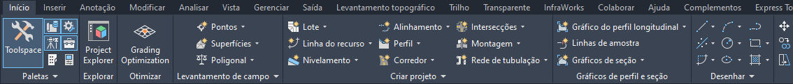

A faixa de opções do Autodesk Civil 3D é a principal interface do usuário para acessar comandos e recursos.
Os comandos disponíveis a partir da faixa de opções são organizados em guias. Cada guia é organizada em uma série de painéis.
A faixa de opções é normalmente ativada (exibida) por padrão, e pode ser exibida ou removida usando os comandos Ribbon e RibbonClose.
Há dois tipos básicos de tipos de faixa de opções: estática e contextual.
Guia Faixa de opções estática
As guias estáticas da faixa de opções são sempre exibidas quando a faixa de opções estiver ativada.

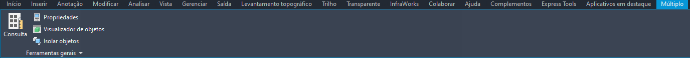

Selecione guias de faixa de opções Objetos múltiplos
Quando vários tipos de objetos são selecionados simultaneamente, a guia contextual múltipla é exibida na faixa de opções. Por exemplo, se você selecionar um objeto de rede de tubulação e um objeto de alinhamento, a guia contextual múltipla é exibida.
