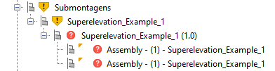

Para acessar esta caixa de diálogo, clique com o botão direito do mouse em uma submontagem com o ícone de ponto de interrogação Arquivo não encontrado , conforme mostrado na ilustração a seguir, e selecione o comando Corrigir caminhos ausentes.
