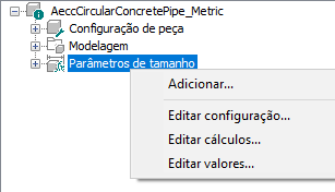

  7. Na janela do Navegador de família de peças, clique com o botão direito do mouse no nó Parâmetros de tamanho e clique em Editar os valores.

  7. Na janela Família de peças, clique com o botão direito do mouse no nó Parâmetros de tamanho e clique em Editar os valores.
