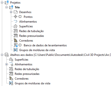

Coleções no Prospector para projetos
A figura mostra as coleções para um projeto do Vault denominado Trio e uma atalho de dados do projeto denominado Arc. Ambos os tipos de projeto são criados a partir do template padrão de projeto. Como resultado, eles têm coleções idênticas de superfícies, alinhamentos e outros objetos que podem ser referenciados em múltiplos desenhos.
Você pode armazenar múltiplos projetos na mesma pasta de trabalho. A localização padrão da pasta de trabalho para projetos de atalhos de dados é C:\Users\Public\Documents\Autodesk\Civil 3D Projects e, para projetos do Vault, é Documents\Vault.
Diversos projetos do Vault podem ser exibidos na coleção Projetos. Para atalhos de dados de projetos, você passa de um para outro ao alterar a pasta de atalhos de dados.
A maioria dos comandos para gerenciar projetos são acessíveis a clicar com o botão direito do mouse em objetos específicos nas coleções de projetos na árvore Prospector.
