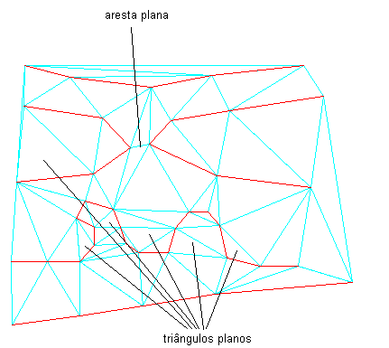

A ilustração a seguir mostra uma superfície com poucas áreas onde os triângulos (em ciano) de uma superfície são criados a partir das linhas de curvas de nível vermelhas. Alguns triângulos planos e algumas margens planas são indicadas:
Estas áreas de plano representam imprecisões na superfície. Quando as curvas de nível de uma superfície são exibidas, elas podem não coincidir com os dados de curva de nível originais em torno das áreas de planificação. Também, as curvas de nível exibidas podem conter pontos com três segmentos de contorno provenientes deles, em vez de os dois segmentos esperados. Utilize a operação Minimizar áreas de desenvolvimento para localizar e eliminar triângulos que têm três pontos na mesma elevação e margens que conectam pontos em diferentes curvas de nível de dados na mesma elevação.

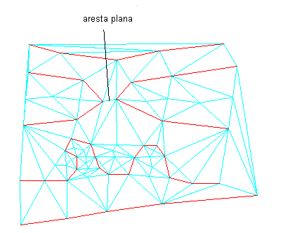

A seguinte ilustração mostra a mesma superfície após aplicar as opções Adicionar pontos para margens de triângulo planas e Adicionar pontos para margens planas. Um total de 28 pontos é adicionado neste exemplo.

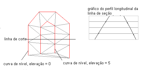

A ilustração a seguir mostra uma superfície gerada por um cume onde uma curva de nível aberta termina perto da borda da superfície, mas não na borda. As curvas de nível são adicionadas ao modelo de superfície sem Minimizar áreas planas. Pelas opções especificadas:

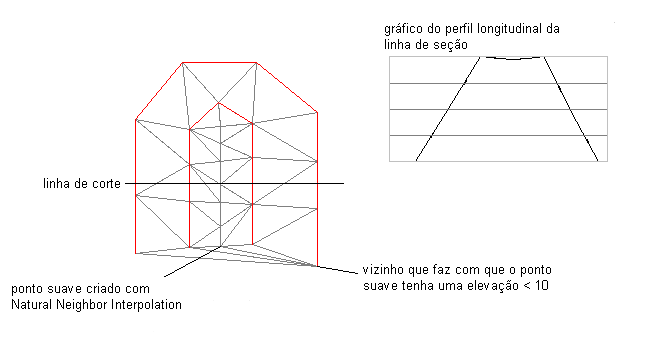

Se você executar a operação Minimizar áreas planas com a opção Adicionar pontos às margens de triângulo planas, os seguintes resultados serão obtidos:
Estes resultados ocorrem porque a interpolação NNI utiliza pontos circundantes para determinar uma elevação apropriada para um novo ponto. Como todas as elevações circundantes são menores do que o triângulo plano, as elevações menores que o triângulo plano são selecionadas para os pontos adicionados, resultando na inclinação do cume.

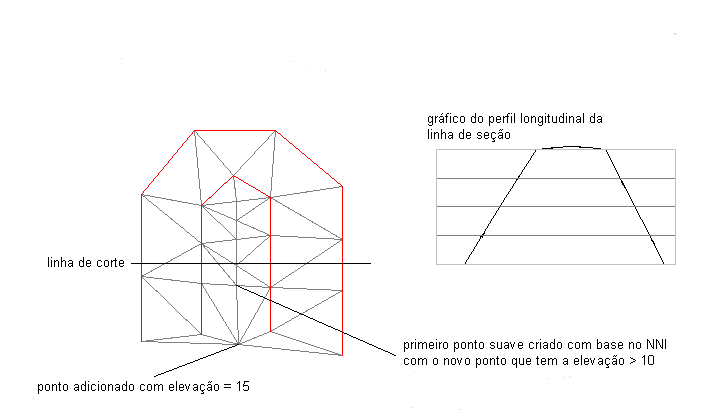

Neste exemplo, você pode complementar os dados da curva de nível ao adicionar um ponto de elevação cotado próximo à extremidade aberta da curva de nível, como mostrado na ilustração a seguir. Então, a operação Minimizar áreas planas gera um coroamento como desejado.
