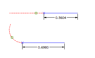

Para criar linhas de curvas a partir da extremidade de um objeto
A linha é desenhada a partir da extremidade do objeto que é mais próxima do ponto de seleção de objetos. Especifique uma distância ao selecionar dois pontos ou ao inserir um valor. A linha que é desenhada a partir de uma extremidade de um arco será desenhada tangente.
  1. Clique na guia Iníciopainel Desenharmenu suspenso LinhaCriar linha a partir da extremidade do objeto Pesquisa.
  2. Selecione o objeto de arco ou linha pelo qual estender a linha.
  3. Especifique uma distância ao clicar no desenho ou ao inserir uma distância.
