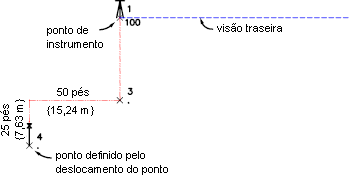

O Ponto 4 é localizado em uma distância de deslocamento de 15,240, e uma distância à frente de 7,620, do ponto 3.
Ponto criado por deslocamento
