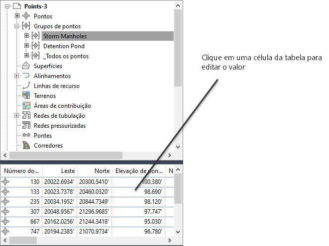

Ao clicar em um objeto ou um conjunto de objetos na guia Prospector, por exemplo, pontos ou alinhamentos, uma vista de itens é exibida. Uma vista de item pode ser uma vista de lista ou uma vista de gráfico, dependendo do objeto selecionado.
A vista de item apresenta uma tabela na qual é possível revisar e editar os dados de cada objeto no conjunto selecionado. Por exemplo, se você seleciona um grupo de ponto, a tabela de vista de item inclui uma linha para cada ponto no grupo.
Vista de item que exibe um grupo de pontos

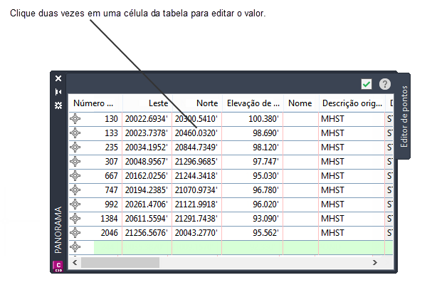

Alguns tipos de objeto, como alinhamentos e perfis, usam a janela Panorama para exibir uma tabela de entidades que formam aquele objeto.
A janela Panorama é uma janela flutuante encaixável, que você pode deixar aberta enquanto trabalha. Você pode incluir diversas tabelas, chamadas vistas, em guias diferentes. Dados do Panorama exibidos em texto preto podem ser editados; dados exibidos em texto cinza não podem ser editados.
Janela Panorama mostrando um alinhamento

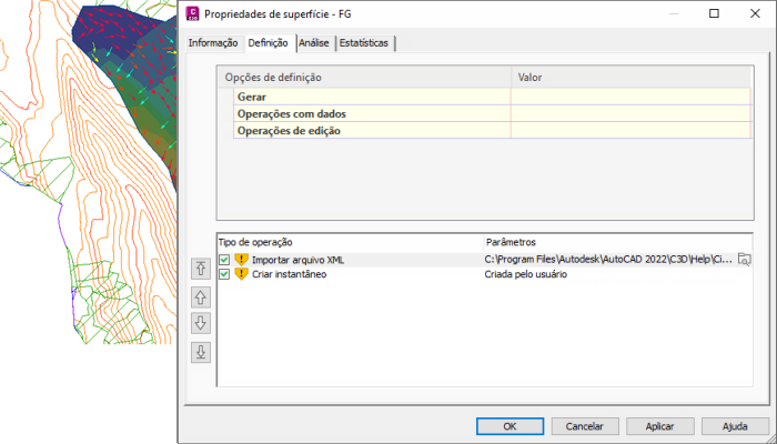

Quando você clica com o botão direito em qualquer objeto na guia Prospector e clica em , você pode visualizar todas as propriedades doAutodesk Civil 3D desse objeto, e editar algumas delas.
Essas propriedades geralmente incluem os estilos, legendas, objetos relacionados e alguns detalhes estruturais do objeto atual.
Editor de propriedades mostrando as propriedades da superfície

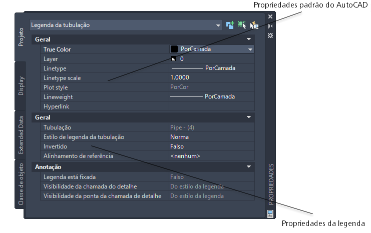

Quando você clica com o botão direito no desenho e, em seguida, clica em , a caixa de diálogo Propriedades do AutoCAD é exibida.
Você pode usar essa caixa de diálogo para revisar e editar as propriedades do AutoCAD, como a camada na qual o objeto está desenhado. Você pode visualizar o estilo atribuído ao objeto, e também alterá-lo aqui. Você também pode editar um estilo de objeto na guia Configurações do Toolspace. Clique com o botão direito no estilo do objeto. Clique em Editar para abrir a caixa de diálogo <recurso> estilo.
Editar propriedades do AutoCAD para uma legenda de tubulação
