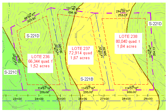

Exemplos de terrenos incluem mapas de terrenos, bacias hidrográficas ou subdivisões. Terrenos podem geograficamente se sobrepor entre si, como é mostrado na ilustração a seguir, ao mesmo que se mantém independente. Por exemplo, um mapa de terrenos e uma subdivisão com estradas e lotes podem se sobrepor entre si, mas permanecem independentes uns dos outros. Portanto, um lote em um terreno de terreno nunca seria afetada por um alinhamento em um terreno de subdivisão, mesmo se suas extensões se substituírem.
