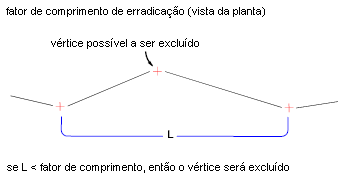

Comprimento
Especifica a distância de erradicação. Insira o valor da distância ou clique em para selecioná-lo no desenho.

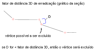

Distância em 3D
Especifica a distância em 3D para erradicação. Os pontos que estão próximos em uma vista de planta, com elevações um pouco diferentes, podem ser erradicados utilizando esta configuração.
