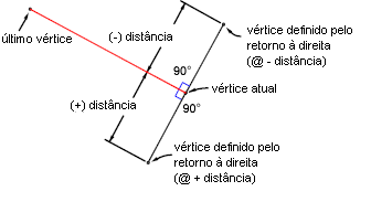

Para criar segmentos de ângulo direito na imagem
Definir esquerda e direita ativa, criando lados quadrados na imagem. Isto é útil à redação do perímetro de construção. Pelo menos dois vértices devem existir na imagem para que este comando funcione corretamente.

A seguir a ilustração do Comando Direito Ativado
Sintaxe de comando
RT-TURN [distância]
comando sinônimos
Direita
RT 30.480
Parâmetro Definição
distância A distância desde o ponto de interseção actual até o novo ponto de interseção. Indique este valor nas unidades de distância da banco de dados de levantamento topográfico actual.
