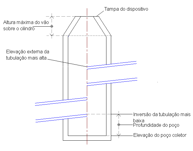

No Autodesk Civil 3D, as estruturas de junção têm comportamentos incorporados que controlam a distância máxima que você pode mover a tampa do dispositivo, tubulações conectadas e poço coletor para cima e para baixo.
Por exemplo, se você mover a tubulação superior geratriz para cima, elevar sua elevação para o ponto onde ela alcança o topo da estrutura (tampa do dispositivo), a tampa do dispositivo se move automaticamente para cima. Isto é para garantir que a tubulação permaneça conectada à estrutura abaixo da área de folga da tubulação vertical. O comportamento de redimensionamento permite que a estrutura de junção mantenha a altura do moldura, altura do cone, e de acordo área de folga da tubulação vertical, na parte superior da estrutura, com nenhuma tubulação se conectando com aquela parte da estrutura.
Se você tenta mover uma tubulação conectada para a área de folga da tubulação vertical da estrutura, irá notar em seu desenho que a parte superior da estrutura (tampa do dispositivo) automaticamente se move para cima.
Este é apenas um exemplo do comportamento de redimensionamento que está incorporado nas estruturas de junção. Outros comportamentos controlam a distância máxima que você pode mover a tampa do dispositivo ou poço coletor da estrutura da junção para cima e para baixo.

Mover a tampa do dispositivo
Quando uma tampa do dispositivo da estrutura de junção (topo da estrutura) for movida para cima, a tampa do dispositivo simplesmente se move para a nova elevação. As elevações das tubulações conectadas e dos poços coletores, permanecem inalteradas.
Se você tenta mover uma estrutura de junção para baixo, para uma elevação onde ela viola a área de folga da tubulação vertical, não será possível fazer isso. A tampa do dispositivo deve sempre estar localizada acima da área de folga da tubulação vertical.
Mover tubulações conectadas
Quando uma tubulação que está conectada com uma estrutura de junção for movida para cima, no ponto onde ela viola a área de folga da tubulação vertical, o topo (tampa do dispositivo) da estrutura é movido automaticamente para que a tubulação não toque a área de folga da tubulação vertical. Neste caso, a elevação da tampa do dispositivo da estrutura é alterada (se move para cima).
Se você mover a tubulação para cima, mas não no ponto onde ela toca a área de folga da tubulação vertical, então a tubulação é movida para cima, mas o resto da estrutura permanece onde está. Neste caso, a elevação da tampa do dispositivo da estrutura permanece inalterada.
Compreender o controle do poço coletor por meio de propriedade
Quando você move uma tubulação conectada para baixo, há uma propriedade de peça associada com a estrutura de junção que afeta o comportamento do redimensionamento da estrutura nesta situação. Essa propriedade é a Controle de poço coletor por propriedade, e pode ser definida para Profundidade ou Elevação. Quando esta propriedade for definida como Profundidade, a profundidade do poço coletor é controlada pela profundidade, com base na menor geratriz da tubulação. Quando esta propriedade for definida como Elevação, a profundidade do poço coletor é controlada pelo valor da elevação do poço coletor. O comportamento do redimensionamento é diferente dependendo de como esta propriedade estiver definida na estrutura.
Quando uma tubulação conectada for movida para baixo, para um ponto onde a tubulação se move abaixo da elevação do poço coletor da estrutura conectada , e a propriedade Controle do poço coletor por propriedade está definida como Profundidade, como a elevação do poço coletor está definida para ser controlada pela profundidade, então a elevação do poço coletor será movida para baixo para uma nova elevação. Essa nova elevação do poço coletor será a profundidade da menor geratriz da tubulação, menos o valor da profundidade do poço coletor.
Quando uma tubulação conectada for movida para baixo, para um ponto onde a tubulação se move abaixo da elevação do poço coletor da estrutura conectada , mas a propriedade Controle do poço coletor por propriedade está definida como Elevação, então poço coletor será automaticamente movido para baixo para a menor elevação de tubulação. Isto define a profundidade do poço coletor para zero.
Mover o poço coletor
Usando a alça de profundidade do poço coletor, você pode o poço coletor de uma estrutura de junção para cima para o ponto onde ele encontra a tubulação conectada mais embaixo. Você será proibido, no entanto, de mover o poço coletor até o ponto onde ele toca a tubulação conectada mais embaixo.
Quando você move o poço coletor de uma estrutura de junção para baixo, o poço coletor irá simplesmente mover para a nova elevação, e não afeta quaisquer tubulações conectadas ou o poço coletor da estrutura. Este comportamento é o mesmo se o poço coletor é controlado por profundidade ou por elevação.
