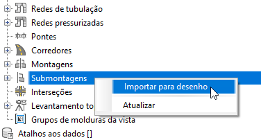

- Agora é possível importar um arquivo PKT criado no Subassembly Composer diretamente no desenho sem usar uma paleta de ferramentas. Clique com o botão direito do mouse no nó Submontagens na árvore Prospector e selecione Importar para desenho.

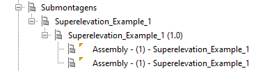

- Adicionado um nó Outras submontagens na árvore Prospector para mostrar submontagens prontas para uso com o Civil 3D, submontagens de polilinha e submontagens escritas usando código.
- Adicionadas informações de versão às submontagens mostradas no nó Montagem na árvore Prospector.

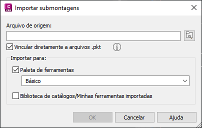

- Uma caixa de seleção Vincular diretamente aos arquivos .PKT foi adicionada à caixa de diálogo Importar submontagens, para que você possa fazer referência a arquivos PKT de submontagem de sua localização existente, como uma LAN ou Autodesk Docs, em vez de importá-los para a pasta ProgramData.

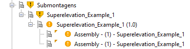

- Quando um arquivo PKT de submontagem que é referenciado em um desenho é atualizado, os itens da árvore Prospector mostram símbolos e dicas de ferramentas como notificação.
É possível clicar com o botão direito do mouse nos itens desatualizados e selecionar Atualizar todas as submontagens para atualizar as submontagens do desenho.
Nota: Não é mais necessário reiniciar o Civil 3D ao atualizar submontagens. É possível atualizar a submontagem no Subassembly Composer e, em seguida, utilizar o comando Atualizar todas as submontagens para atualizar as submontagens no desenho.

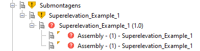

- Quando um caminho para um arquivo PKT de submontagem precisa ser atualizado, símbolos e dicas de ferramentas são exibidos nos itens na árvore Prospector como notificação.
Clique com o botão direito do mouse nos itens ausentes e selecione Corrigir caminhos ausentes para exibir a caixa de diálogo Caminhos de origem da submontagem para atualizar os caminhos.
