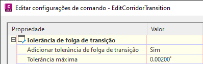

- Foi adicionado suporte para a criação de transições entre regiões de corredor adjacentes que têm folgas entre elas.
Nota: Uma pequena folga criada entre regiões de corredor adjacentes é uma solução paliativa para garantir que uma estaca não tenha duas seções e para garantir que seus dados de seção sejam precisos.
Utilize uma nova configuração de comando para controlar o valor de tolerância de folga. Ao especificar uma tolerância de folga, é possível criar uma transição que cruza espaços entre regiões de corredor que estão dentro desse valor de tolerância.
Para obter mais informações, consulte Caixa de diálogo Editar operações de recurso - Corredor.

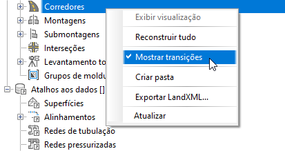

- Adicionado suporte para realçar as transições do corredor no desenho. Clique com o botão direito do mouse na coleção de corredores na árvore Prospector e clique em Mostrar transições. Este comando permite revisar rapidamente todas as transições no desenho.
Também é possível exibir as transições para um único corredor. Para obter mais informações, consulte Para mostrar as transições do corredor em um desenho.
Nota: Quando você estiver trabalhando na janela Panorama de transição do corredor, é recomendado desativar este recurso de realce para maior clareza, já que o Panorama de transição do corredor tem seu próprio recurso de realce. Para desativar o realce, selecione o comando novamente.

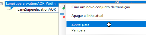

- Foi adicionado suporte para efetuar o zoom e o pan para transições e conjuntos de transição de dentro da vista Panorama de transições do corredor.
Clique com o botão direito do mouse em uma transição ou um conjunto de transições e clique em Zoom para ou Pan para.
