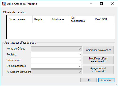

Diálogo Adic. Offset de Trabalho
Utilize o diálogo Adic. Offset de Trabalho para especificar offsets de código G de trabalho VERICUT, que determinam onde os pontos de primeiro contato do código G se encontram.
Os offsets de trabalho atualmente definidos são exibidos na seção Offsets de Trabalho.
Para utilizar o diálogo Adic. Offset de Trabalho:
  1. Na lista Nome do Offset, selecione uma opção para determinar o tipo de mesa de offset para o Nome da mesa. Selecione entre:
    • Offsets de Trabalho — Armazena os valores de offset de sistema de coordenadas de trabalho (offset de fixação).
    • Zero do Programa — Especifique a posição do zero programado de um arquivo de programa NC código G, levando em consideração compensação de comprimento da ferramenta.
  2. Se Offsets de trabalho estiver selecionado, insira o offset de fixação correspondente no campo Registro (como 54 para G54, ou 55 para G55)
  3. No campo Subsistema, insira o ID de subsistema da máquina definido no arquivo de máquina VERICUT.
  4. Na lista 'Do' componente, selecione o componente de máquina VERICUT que representa o ponto 'Do ponto' para determinar o offset zero do programa.
  5. Na lista 'P/' Origem SistCoord, selecione o SCU FeatureCAM que representa a origem do programa NC. Isso é geralmente o nome do setup.
  6. Para:
    • criar um novo offset utilizando os valores inseridos, clique em Adicionar novo offset.
    • substituir o offset selecionado pelos valores inseridos, clique em Modificar offset selecionado.
    • apagar o offset selecionado, clique em Apagar offset selecionado.
  7. Clique OK para fechar o diálogo e salvar suas alterações.
