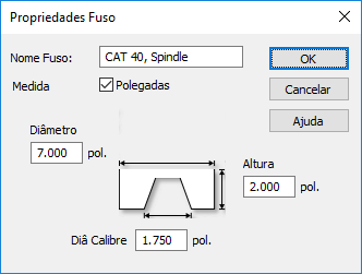

Diálogo Propriedades Fuso
O diálogo Propriedades Fuso permite visualizar, editar e criar fusos.
Para exibir o diálogo Propriedades Fuso, clique em Criar novo fuso ou Editar definição de fuso no diálogo Fusos e Suportes.
Nome Fuso — Cada fuso precisa apresentar um nome único.
Medida — Indica as unidades utilizadas para as dimensões do fuso. Selecione Polegadas para utilizar polegadas ou desmarque a caixa para utilizar milímetros.
Diâmetro — O diâmetro do fuso (consulte o diagrama)
Altura — A altura do fuso (consulte o diagrama)
Diâ Calibre — O diâmetro do calibre (consulte o diagrama)
Diâmetro
Altura
Diâ Calibre
OK — Clique OK para salvar as alterações em fusos novos ou existentes.
Cancelar — Clique em Cancelar para descartar quaisquer alterações (caso alguma tenha sido realizada) e retornar ao diálogo Fusos e Suportes.
