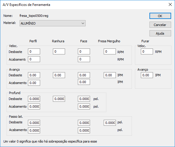

Diálogo A/V Específicos de Ferramenta
Nome — Especifica o nome da ferramenta atual.
Nota: Você pode editar o Nome da ferramenta na guia Grupo Ferr.
Para adicionar um material:
  1. Selecione o Material da lista.
  2. Altere qualquer valor de Avanço, Velocidade, Profundidade (de corte) e Passo Lateral e clique em OK.
    O material é adicionado à tabela na guia Avanço/Velocidade.
Para editar valores para um material:
  1. Certifique-se de que o Material seja aquele para o qual você deseja editar os valores.
  2. Altere qualquer valor de Avanço, Velocidade, Profundidade e Passo Lateral e clique em OK.
    O material é atualizado com os novos valores na tabela na guia Avanço/Velocidade.
