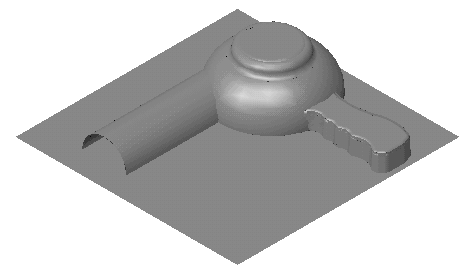

Exemplo de superfície guiada

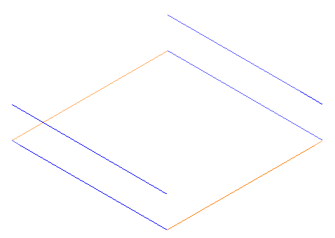

O secador utiliza uma superfície guiada como superfície de separação no modelo. As duas curvas (linhas nesse caso) são traçadas ao longo de lados opostos do bloco e são então movidas em Z para a profundidade adequada.
Elas são então selecionadas como as duas curvas para a superfície guiada, que passa sob as outras superfícies do modelo para a extensão da peça de forma que há uma superfície completa a ser usada no modelo.
